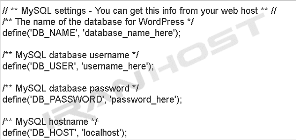

به مسیری که در مرحله ۱ بسته وردپرس را استخراج کردید برگردید، فایل wp-config-sample.php را به wp-config.php تغییر نام دهید و آن را در یک ویرایشگر متن، باز کنید.
آموزش نصب وردپرس
اطلاعات دیتابیس خود را در زیر بخش با برچسب زیر وارد کنید:
// ** MySQL settings – You can get this info from your web host ** //
DB_NAME: نام دیتابیسی که برای وردپرس در مرحله ۲ ایجاد کرده‌اید.
DB_USER: نام کاربری که در مرحله ۲ برای وردپرس ایجاد کردید.
DB_PASSWORD: رمز عبوری که برای نام کاربری وردپرس در مرحله ۲ انتخاب کردید.
DB_HOST: آدرس و یا آیپی میزبانی که در مرحله ۲ تعیین کردید (معمولاً localhost است، همچنین بعضی مواقع باید آیپی سرور را وارد نمایید). اگر لازم است که پورت آن را بنویسید، بعد از آدرس یک دونقطه :)) و سپس پورت آن را اضافه کنید.
DB_CHARSET: مجموعه db charset ، به طور معمول نباید تغییر کنند.
DB_COLLATE: ترکیب بندی بانک اطلاعاتی معمولاً باید خالی باشد.
سپس فایل wp-config.php را ذخیره کنید.

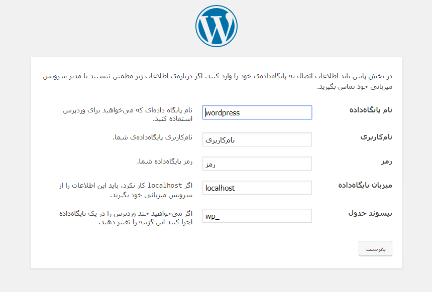

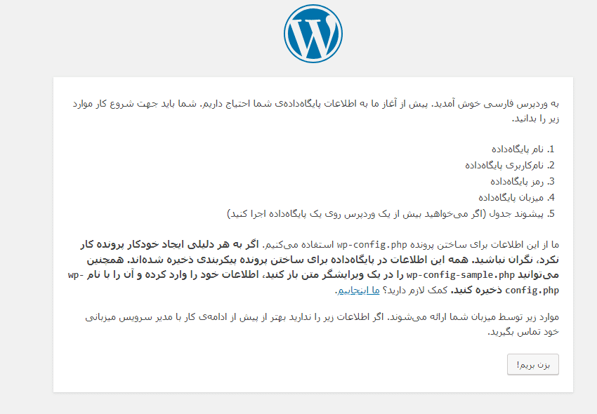

فایل پیکربندی را تنظیم کنید
اگر وردپرس نتواند فایل wp-config.php را پیدا کند، به شما پیشنهاد می‌دهد که سعی کنید خودتان فایل را ایجاد و ویرایش کنید. (همچنین می توانید این کار را مستقیماً با لود wp-admin / setup-config.php در مرورگر وب خود بارگیری کنید.) وردپرس از شما جزئیات پایگاه داده را سوال می‌کند تا آنها را در فایل جدید wp-config.php بنویسد. اگر مشکلی اطلاعات درست باشد، می‌توانید به مرحله بعدی نصب بروید. در غیر این صورت ، به عقب برگردید و فایل wp-config.php را خودتان ایجاد، ویرایش و بارگذاری کنید (مرحله ۳).

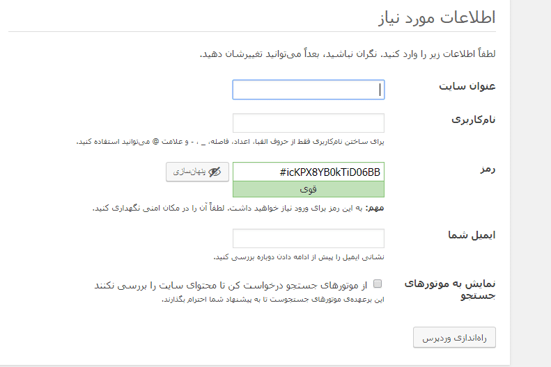

تصاویر زیر نحوه نصب وردپرس به صورت گام به گام نشان می‌دهد. توجه کنید که در صفحه ورود جزئیات، عنوان سایت ، نام کاربری مورد نظر خود، انتخاب رمز عبور (دو بار) و آدرس ایمیل خود را وارد می‌کنید. یک جعبه نمایش نیز وجود دارد که اعلام می‌کند آیا دوست دارید وبلاگ شما در موتورهای جستجو مانند Google و DuckDuckGo ظاهر شود. اگر دوست دارید وبلاگ شما برای همه از جمله موتورهای جستجو قابل مشاهده باشد، تیک را بردارید و اگر می‌خواهید موتورهای جستجو را مسدود کنید، جعبه را علامت بزنید. اما به بازدید کنندگان عادی همچنان اجازه بازدید می‌دهید. توجه داشته باشید که تمام این اطلاعات بعداً در صفحه مدیریت شما قابل تغییر است.
